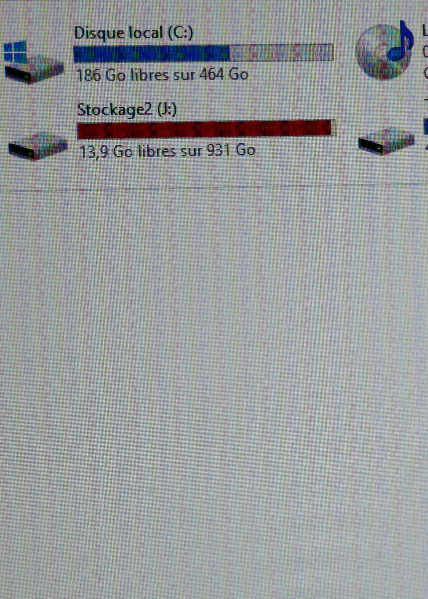

Quelqu'un aurait-il déjà eu ce problème avec un écran : au bout de quelque temps de fonctionnement il apparaît des lignes colorées verticalement.
Cet écran est un IIYAMA ProLite E2607WS ; évidemment il a déjà de la bouteille (au moins 10 ans :) ).
Mais en fait je travaille avec deux écrans 16/10 (je préfère ce format...plus de hauteur) et seul cet écran a ce problème mais seulement quand il fait très chaud. Et il suffit que j'éteigne et rallume l'écran pour que ça fonctionne à nouveau correctement. Mais ça recommence quelque temps après. Je vais sans doute me résoudre à acheter un autre écran mais on ne sait jamais si quelqu'un parmi vous avait la solution...:).
voici ce qui arrive !!!
Tu as sans doute là une partie du problème, des composants qui souffrent de la chaleur...
L'as-tu ouvert pour voir si, des fois, il ne pourrait pas être "empoussiéré" ? je n'y crois franchement pas trop puisqu'il n'y a en général pas de ventilo...
La vieillesse ? tout simplement ?

Effectivement c'est sans doute un problème de composant, peut-être un condensateur, qui souffre de la chaleur.
Il me fait ça depuis trois mois environ (peut-être le coronavirus...) mais seulement quand il fait très chaud.
Si je suis courageux je vais l'ouvrir sinon je vais en acheter un autre... il a bien fait son temps... mais, quand même, il fonctionnait bien !

As tu essayé un petit ventilateur de table, très proche du panneau arrière ? Cela peut se jouer à 2 ou 3 degrés.......
Re: Problème d'écran
Peut-être même simplement le fait d'ouvrir le panneau arrière, mais bon c'est quand même une solution de fortune... Un composant qui a perdu de ses capacités ne va pas les retrouver ...

J'ai eu ce problème et il va en s'amplifiant avec le temps
Depuis j'ai un nouvel écran!!Samsung dalle ips mate
