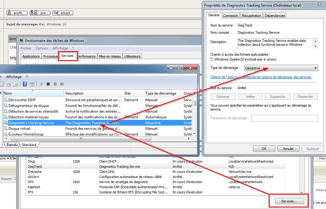

Bonjour à tous, d'abord merci d'avoir répondu à mon interrogation mais je n'ai pas trouvé dans la fenêtre la possibilité de DÉSACTIVER juste d’arrêter !
comme je suis pas très malin il y a peut être autre chose où aller ou à faire ?. . .
merci d'avance
Bien cordialement
Re: Windows 10
#167
Bonjour charly2
Panneau de configuration / Système et sécurité / Outils d'administration / Services
Dans la liste clic droit sur diagnostic tracking service / propriété / Type de démarrage : désactivé
Messages : 7356
Re: Windows 10
#168
Es-tu sûr d'avoir regardé au bon endroit ??
Edit : grillé par Eric, mais image en plus .. :mrgreen:

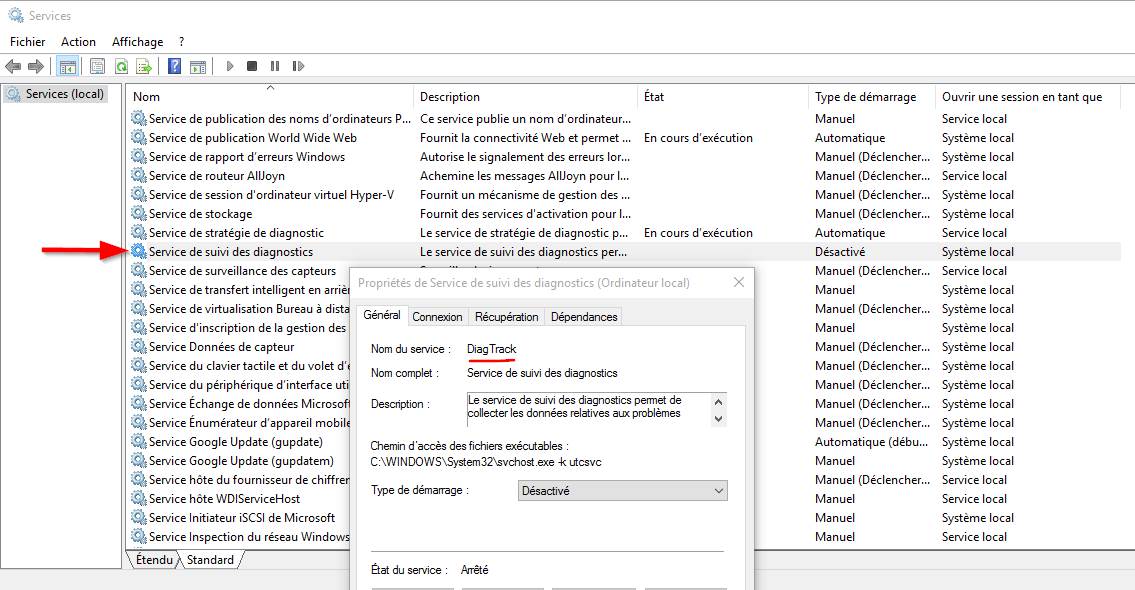

#169
Message par jean91 »
peut être un problème de langue?
Chez moi, c'est le service de suivi des diagnostics (voir plus haut)
2015-11-17 16_51_15-Services.jpg (123.48 Kio) Vu 11794 fois

Re: Windows 10
#171
Ma copie d'écran était incomplète.... Je la remets pour d'autres utilisateurs, on sait jamais...
Il faut cliquer sur le bouton Services en bas de page ce qui ouvre une autre fenêtre et ensuite clic droit >> Propriétés, sur le titre pour ouvrir enfin la fenêtre qui permet de l'arrêter.... ouf...
