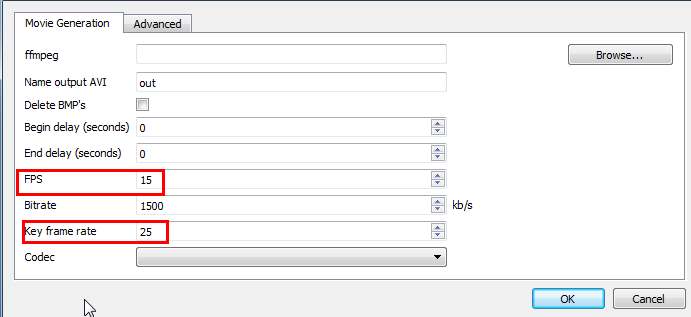

En ligneCharlie
Re: Si ça peut servir : Créer facilement un tracé...
Dans les préférences, tu as deux éléments...
1. Les Fps = le nombre d'images par seconde... par défaut 15... En-dessous ça risque de saccader
2. Key frame rate = le nombre de points de repères, donc d'images enregistrées... C'est ici que tu peux gagner du temps, mais plus tu réduis, moins ton parcours sera "adouci"...
3. A la rigueur, diminuer un peu le bitrate, mais 1500 c'est déjà bas..

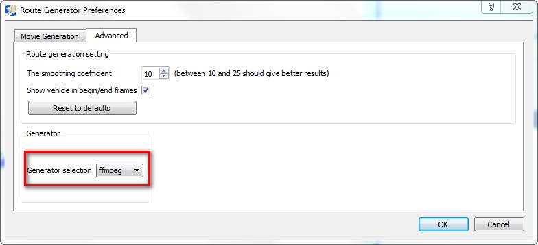

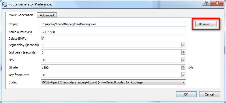

premièrement, il te faut connaitre l'emplacement du fichier ffmpeg.exe.
Personnellement, utilisant la version portable 64 bits FFmpeg version: 2014-04-20 git-f57ac37, mais des plus récentes doivent convenir
le fichier est dans C:\Applis\Video\ffmpeg\bin mais pour toi, je ne peux pas savoir. Tu peux avec l'explorateur Windows le rechercher à partir de la racine du disque C:
Ensuite, tu ouvres les préférences de route generator et tu sélectionnes dans l'onglet advanced ffmpeg.
puis dans l'onglet Movie generation avec le bouton Browse... tu va sélectionner le fichier ffmpeg.exe,
puis, tu modifies, si tu le souhaites, les valeurs par défaut proposées.
Les miennes sont sur l'image précédente.
Tu as du télécharger une version portable, ce qui est bien.
Une fois dézippé à la racine de C: , tu va trouver l' exe dans :
C:\ffmpeg\bin\
C:\ffmpeg\bin\

Help Denis
par rapport à tes copies d'écran dans le premier onglet je ne peux qu'accéder au bmp2avi.
Dans le menu déroulant Codec du bas je ne vois pas de Mpeg4 et de fait quand je vais faire un Browse je n'ai que le choix du bmp2avi.exe
Sachant que j'ai ffmpeg comme toi
Manque quelque chose????
Comme cela fait longtemps que j'ai fait cette opération, je ne me souviens plus l'ordre.
Il faut sans doute sélectionner d'abord l'emplacement de ffmpeg.exe puis aller à l'onglet advanced pour sélectionner ffmpeg.
Sans oublier de relancer route generator.
Ensuite tu pourra choisir le codec,...
