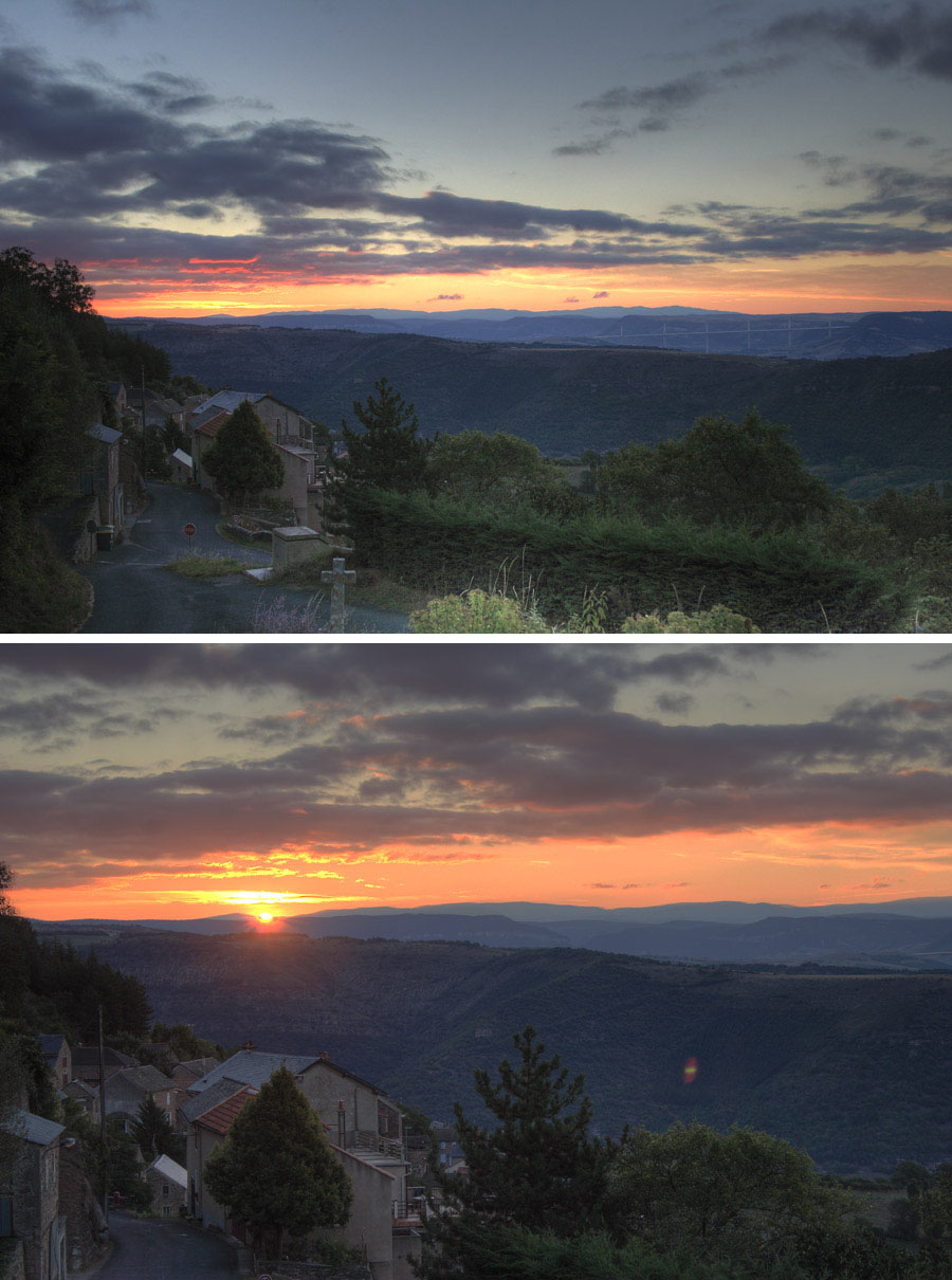

Bonjour à toutes et à tous.
Ce matin le lever de soleil m'a tenté.Alors petit exercice Photomatix.
:40: Image
A compiègne certains voyaient des panneaux de sens interdit jaunes!!Moi j'en ai un rouge en pleine montagne!!! :mekilecon: c'est un reflet!! :roll:
Quand aux herbes claires au premier plan photo du haut??mystère je n'ai pas mis le flash???

Bonjour Pti Robert
J'allais te poser la question... :wink:
Tu nous feras un exposé à Pérouges... :)
Alors comme cela tu vois le viaduc de ta fenêtre... Quel beau panorama...

Pas bien réveillés les Diapositiviens ce matin ! Medericke qui se trompe de fil (mais qui a vite corrigé), et toi qui prends la vallée à contresens ! !Image
Cela dit, très beau lever de soleil sur le Viaduc.

la première, magnifique
le sens interdit :oops: :oops: :oops: dans ton objectif :lol: = le flare
l'herbe le soleil probable
quelle vue.Ah si je pouvais me réveiller avec çà le matin :lol: :lol:

+1 pour la premiere

Pour la zone claire au centre,car en regardant bien elle n'est pas que sue les herbes du premier plan.
He bien le defaute n'y est pas si je travaille dans photomatix depuis les fichiers RAW.
Pour mon essai j'avais derawtisé avec le logiciel Canon.
Comprenne qui pourra???
Pour le moment je cherche??? :comprendre:
