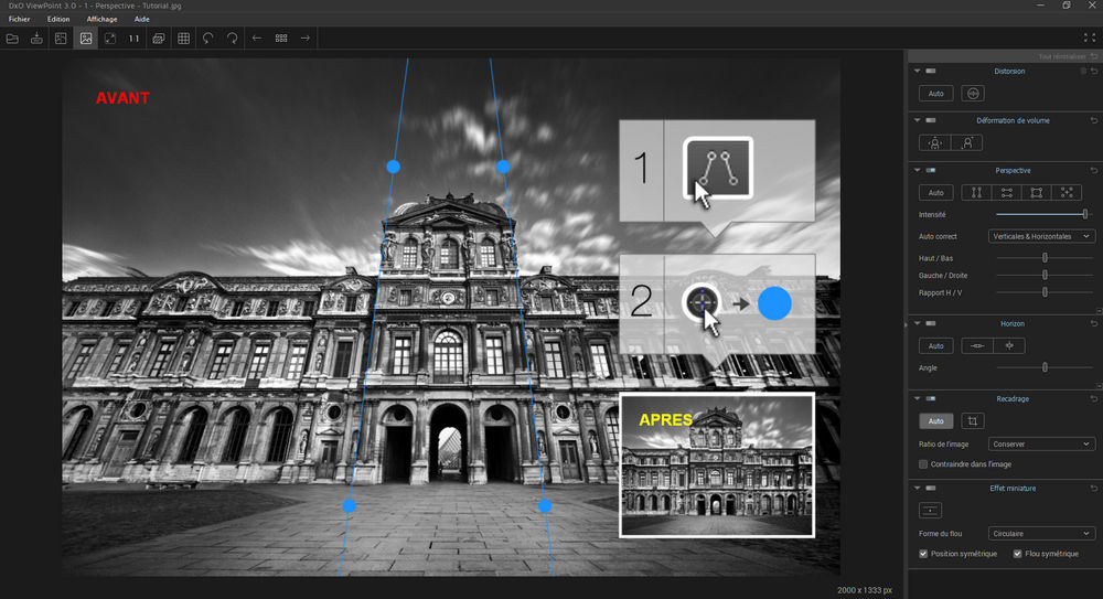

Il sert à ceci :
ViewPoint 3.jpg (93.07 Kio) Vu 9317 fois
On peut redresser les verticales, ou les horizontales, ou les deux combinés avec quatre points d'ancrages...,
le tout en automatique ou en manuel, au choix
On peut doser l'effet, de façon à obtenir un résultat plus naturel.
L'effet traite l'horizon en même temps.
Si tu as DXO (à partir de la version 10, je crois), ViewPoint s'installe parallèlement en plugin, ce qui permet de l'intégrer dans le traitement des fichiers RAW
(c'est ce que je fais).

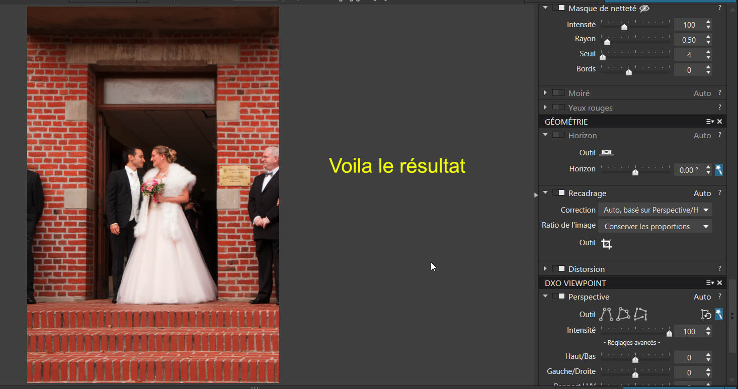

Voici copie d'écran.

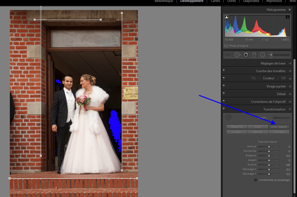

On fait la même chose avec LR:
Re: DxO
Bonjour Ramon
Apparemment, tu as une version plus récente de LR que la mienne :
je n'ai pas l'outil "Avec repères". Merci pour l'info ! :D

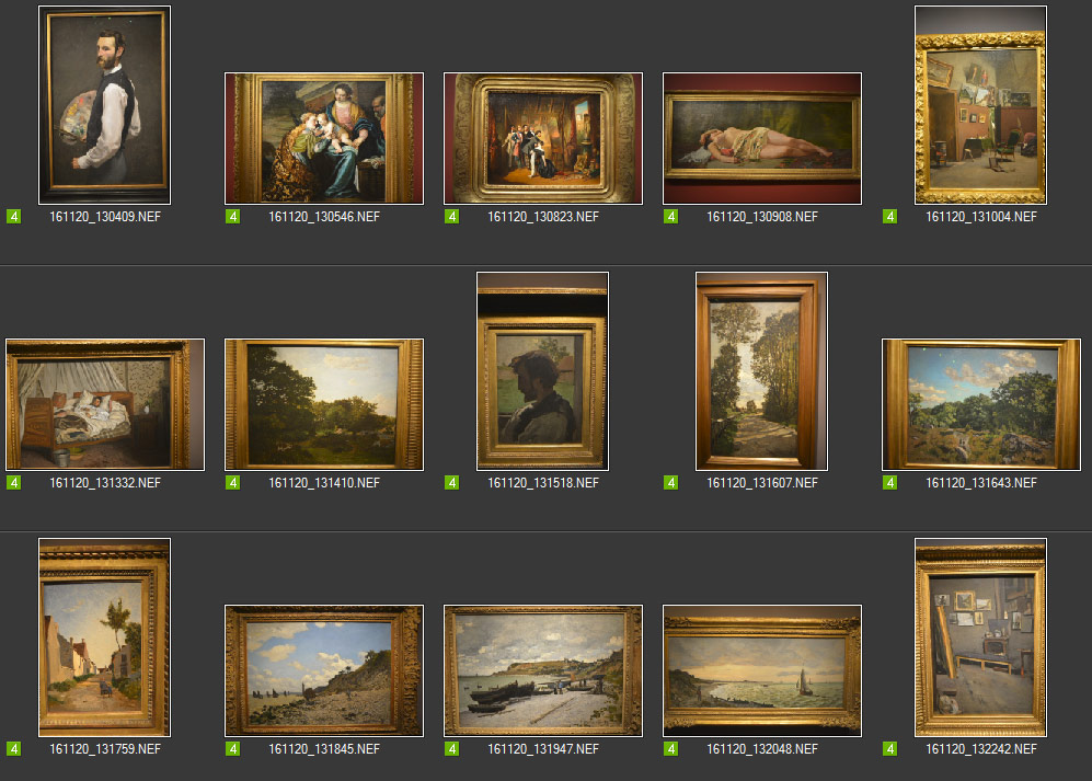

J'avais vu l'existence de cette possibilité dans les nouveautés d'ACR il y a quelques temps mais je l'avais oubliée alors qu'elle va être énormément utile pour moi pour mes photos de tableaux dans les musées !
Témoin cet extrait de mon dossier photo d'aujourd'hui: exposition Frédéric Bazille au Musée d'Orsay.
C'est super de savoir que je vais pouvoir mettre tout ça au carré directement sur le fichier raw, d'atant plus que le module ACR dispose d'un curseur permettant de faire varier les proportions hauteur/largeur, souvent malmenées dans ce genre d'opération.

Au vu de ton image Ramon il me semble qu sous LR tu utilises des règles horizontales et verticales alors que sous DxO pas besoin; un seul clic!!!

Détail technique.
En principe je fais au moins 4 photos par tableau:
- La photo en mode visée optique
- La photo en mode Live-view appareil callé sur le visage (généralement la mise au point est plus précise)
- La photo de l'étiquette
- Une photo incluant ma mire Colorcheker pour la BdB précise et le contrôle des couleurs.
Comme ma femme doit faire une conférence sur Frédéric Bazille dans 3 mois, j'ai photographié presque tous les tableaux.
