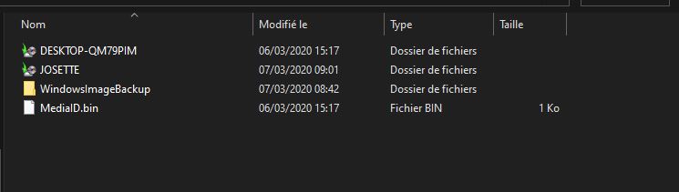

Voila comment ça se présente sur mon DD externe. Si j'ai bien compris je regroupe ces 4 éléments dans un dossier avant de faire la deuxième image système.

L'image système donc celle qui comprend l'OS et les programmes est le dossier nommé WindowsImageBackUp.
Et comme le dit Charlie pour en créer une 2ème il faut renommer la première sinon il y a écrasement
