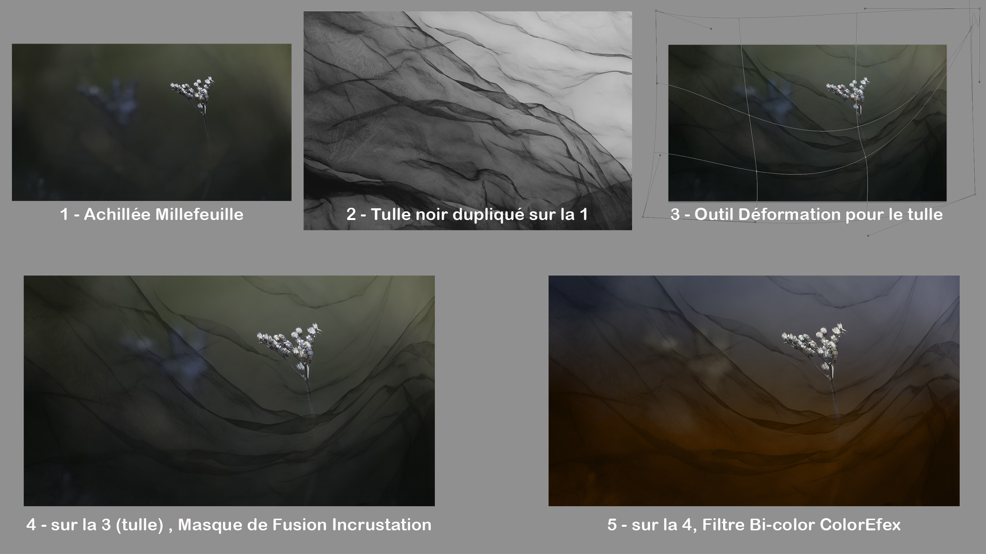

Pour Philippe, le schéma d’assemblage de l’Achillée Millefeuille. C’est une fusion de la prise de vue de l’Achillée (1) avec une photo de tulle noir (2) (image de grande taille déformée pour le graphisme, 3). La 5, filtre bicolore sur la 4 pour la transition avec la fougère au soleil couchant :
Achillée Millefeuille.jpg (396.39 Kio) Vu 5225 fois

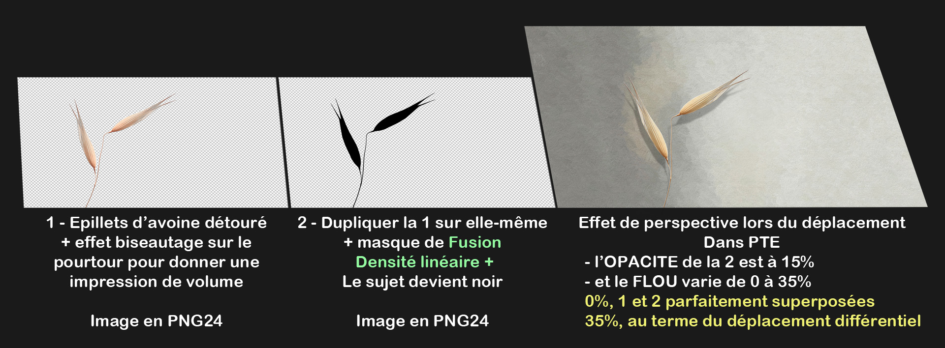

Pour te remercier de tes bons vœux pour Partances, le schéma d’empilement de l’effet de perspective lors du déplacement des épillets d’avoine (idem pour l’Avant-garde Blu) :
Epillets d'avoine.jpg (358.52 Kio) Vu 5225 fois

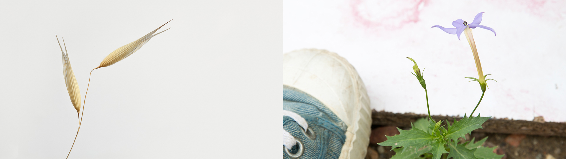

En complément, comme je viens de l’expliquer à Jean-Marc par téléphone, la difficulté majeure pour l’effet de perspective, c’est le détourage ! Les 2 ambiances de prise de vue ont largement simplifié l’opération :
    - Épillets, photo prise en intérieur sur fond blanc,
    - Avant-garde Blu, sur le lieu du crime, j’ai utilisé comme fond un morceau de planche en Formica qui traînait à proximité.
