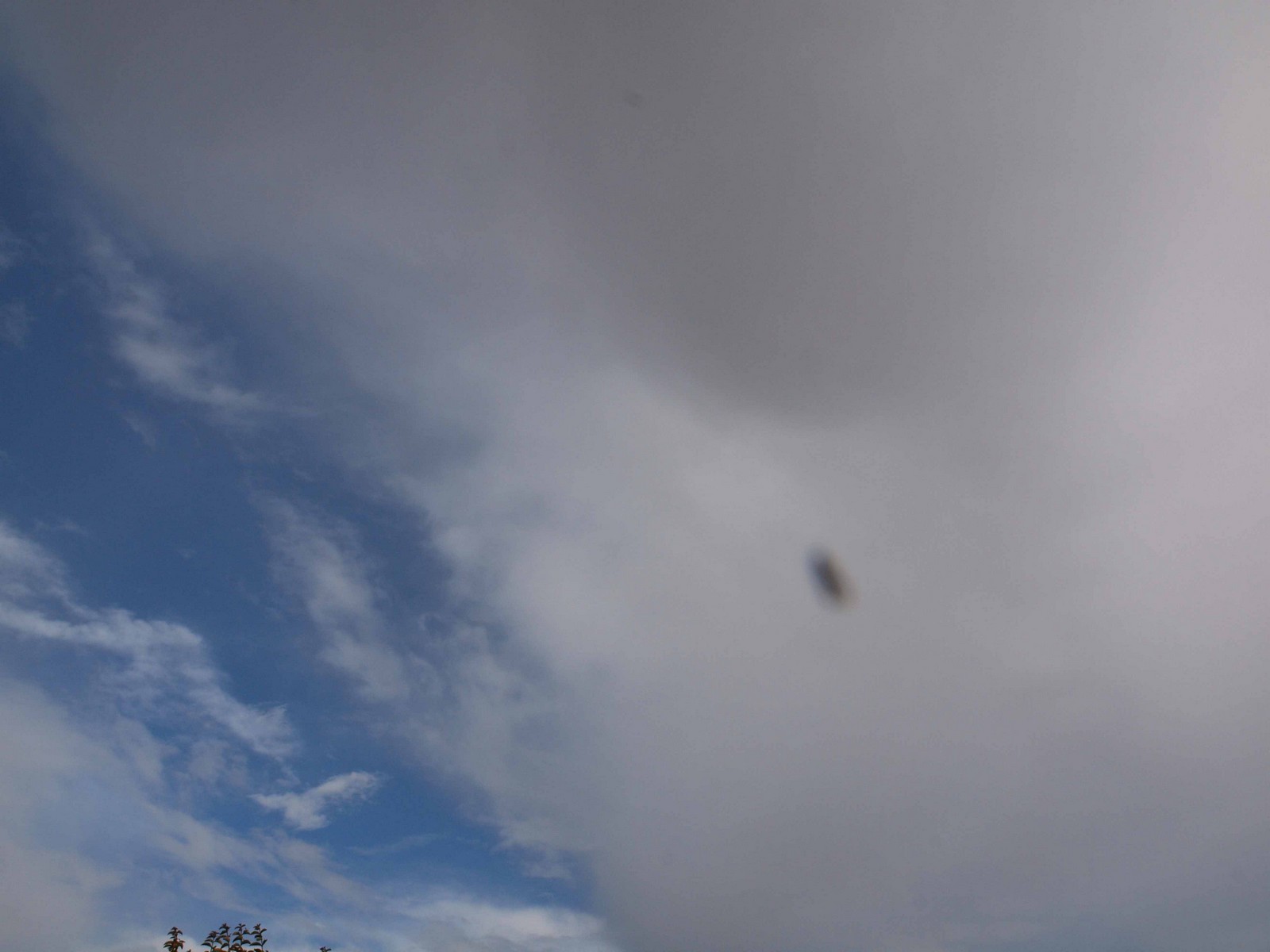

Mon objectif 4/3 ED12-60 mm a une "poussière" (ou autre ?) collée sur la lentille frontale côté intérieur (évidemment) suite sans doute à un choc.
Après renseignement, le photographe me dit qu'Olympus accepte de faire un devis. Si je le refuse, c'est 40€ pour qu'il me retourne l'objectif.
Je me demande si ça vaut le coup (ou le coût :mrgreen: ). Je me dis qu'enlever une "poussière" sur la lentille frontale ne doit pas aller chercher bien loin en prix et vu la qualité de l'objectif, c'est peut-être valable.
J'aimerais savoir si certains ont un retour d'expérience de ce type avec le SAV d'Olympus (qui se trouve au Portugal, parait-il :?: :?: )
Merci de vos réponses.

Normalement elle ne devrait même pas se voir.... J'ai une rayure (externe c'est vrai) sur mon 70/200 Canon et c'est sans effet...

Bonjour Christian,
Tout dépend des dimensions de cette poussière... mais avec les focales les plus longues, et avec des ouvertures assez grandes, je suis de l'avis de Charlie, on ne devrait rien voir.
Pour les focales courtes et diaphragmes fermés, pourquoi ne fais-tu pas quelques essais, la pellicule ne coute rien !
Ceci dit il existe des réparateurs multi marques, et j'imagine que pour ces techniciens qui possèdent les outils adéquates (pour visser et dévisser des petites bagues), démonter la lentille avant d'un objectif est un jeu d'enfant !

Avant tout faire des essais a tous les diaph's sur fond très clair; mais a mon avis cela ne doit pas se voir!!

J'aurais dû le préciser mais les essais, c'est la première chose que j'ai faite. Si la tache se trouve sur un fond uni (ciel, mer calme...) c'est la cata., voir fichiers joints. Si la tache tombe dans la végétation par exemple, aucun souci, c'est complètement indécelable.

A force de fouiller sur internet à partir des indications de P'tit Robert, j'ai trouvé deux réparateurs dans le département 37 mais mais mais... le premier est en retraite et le second est décédé.
Le premier me propose de le recontacter après les fêtes pour voir l'objectif et si ce n'est pas trop compliqué, il pourrait me dépanner. Si j'ai bien compris, la question est savoir si la lentille frontale est en quelque sorte "indépendante" (dans ce cas, c'est assez simple) ou si elle fait partie d'un groupe optique plus ou moins démontable (et là, c'est une autre paire de manches).
Je vais quand même contacter les ateliers que vous m'avez indiqués. Ce qui me gêne dans ce cas et dans le cas du SAV d'Olympus c'est l'envoi par la poste, (chat échaudé craint l'eau tiède) comme je l'ai déjà dit. (Je rajoute qu'il y a une quarantaine d'années, j'avais envoyé mon OM1 sous garantie au SAV d'Olympus, je ne l'ai jamais revu. Il n'a pas été perdu pour tout le monde!!).

Voila, tout est rentré dans l'ordre. ReparPhot à St Fargeau-Ponthierry m'a réparé mon objectif pour un montant me semble-t-il très raisonnable (70.00 € TTC). C'était une tache de gras qui n'a nécessité que le démontage par l'avant de la lentille frontale, pas besoin de tout démonter, d'où le coût acceptable.
