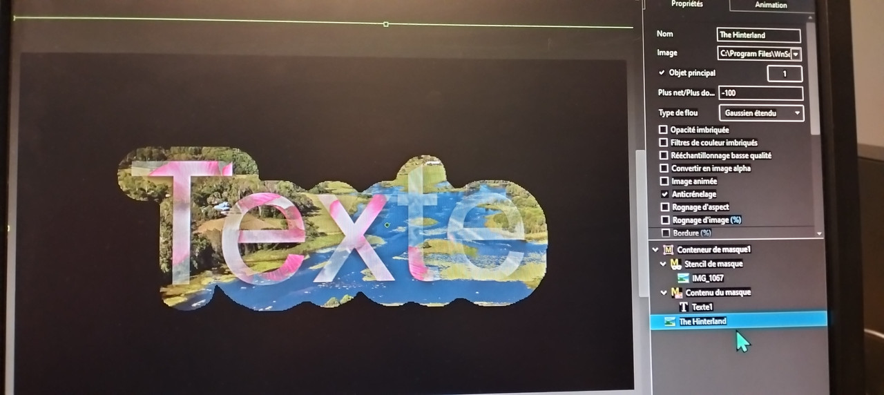

Je vous soumets cette énigme. Sur un ordinateur de ma petite association lors utilisation d'un masque vide avec un texte dans le contenu du masque et une image dans le stencil, si on ajoute une image en arrière plan, j'obtiens le résultat ci joint.
Cela ce produit uniquement sur un ordinateur. J'ai désinstallé pte vider le dossier cache et appdata, réinstaller pte et le problème persiste.
Merci d'avance pour vos retours. Henri, https://i.postimg.cc/1tYYzQxb/IMG20240326213644.jpg

Bonjour Henri,
Je n'ai pas idée de la cause de cet étrange comportement.
Peut-être un défaut du fichier de PTE ? Lorsqu'on réinstalle PTE comme tu l'as fait, il faut au préalable télécharger le fichier à partir de WnSoft, et non pas utiliser celui déjà installé sur l'ordi et qui peut être défaillant en provoquant ce comportement.
Cela dit, et qui n'a sans doute rien à voir avec ce souci, habituellement on met l'image dans le Contenu du masque, et le texte dans le Stencil de masque -- et non l'inverse.

Merci Jean, j'essayerai d'inverser pour voir, mais les autres personnes sur leurs ordinateurs ça fonctionne très bien avec ma méthode, bizarre que cet ordi n'accepte pas ma formule.

Je ne sais pas quel était l'objectif visé et du coup où est le bug ?
Mais j'en profite pour donner quelques exemples parmi les nombreuses possibilité qu'offre PTE
Avec le principe du texte dans le stencil : Ajouter une masque vide , dans le stencil de masque mettre son texte, dans contenu du masque un autre image ou un fond uni ou un dégradé que l'on peut manipuler (PAN-Zoom)
Le texte peut être en blanc ou en gris (pour un fondu)
Pour un texte transparent où seul l'ombrage apparait) le texte du stencil est en noir (ou en gris pour contraster) avec un ombrage blanc ( le type dentelé marche bien) et un contenu du masque un fond uni ou un dégradé.
On peut rajouter des animations de textes ....bref les possibilités sont nombreuses …amusez-vous

Bien sûr on peut faire beaucoup de choses, mais je ne vois pas l'intérêt - ici - de mettre les choses à l'envers.
Si l'on place l'image dans le Stencil, elle sera décolorée. Comme sur l'exemple ci-dessous :

Oui c'est aussi la solution pour un rendu différent mais le problème est pourquoi ça ne fonctionne pas uniquement sur ce PC. Je pourrais vous apporter plus d'informations que la semaine prochaine. Merci à vous tous.

Suite du problème, après désinstallation, nettoyage du registre et autres dossiers contenant des traces de pte, puis nouvelle installation à partir du fichier téléchargé sur le site de pte, le problème est toujours là. Conclusion, vu l'âge de ordinateur il sera remplacé.
Bonne continuation à tous, Henri.
