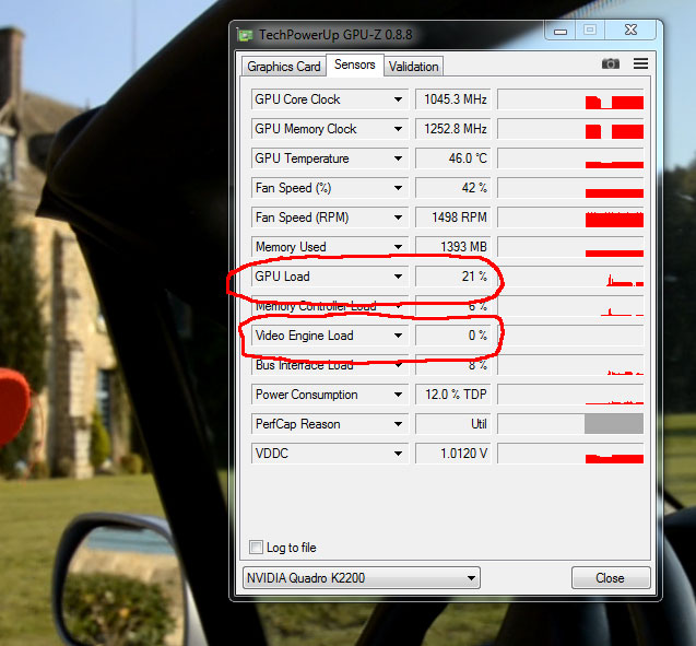

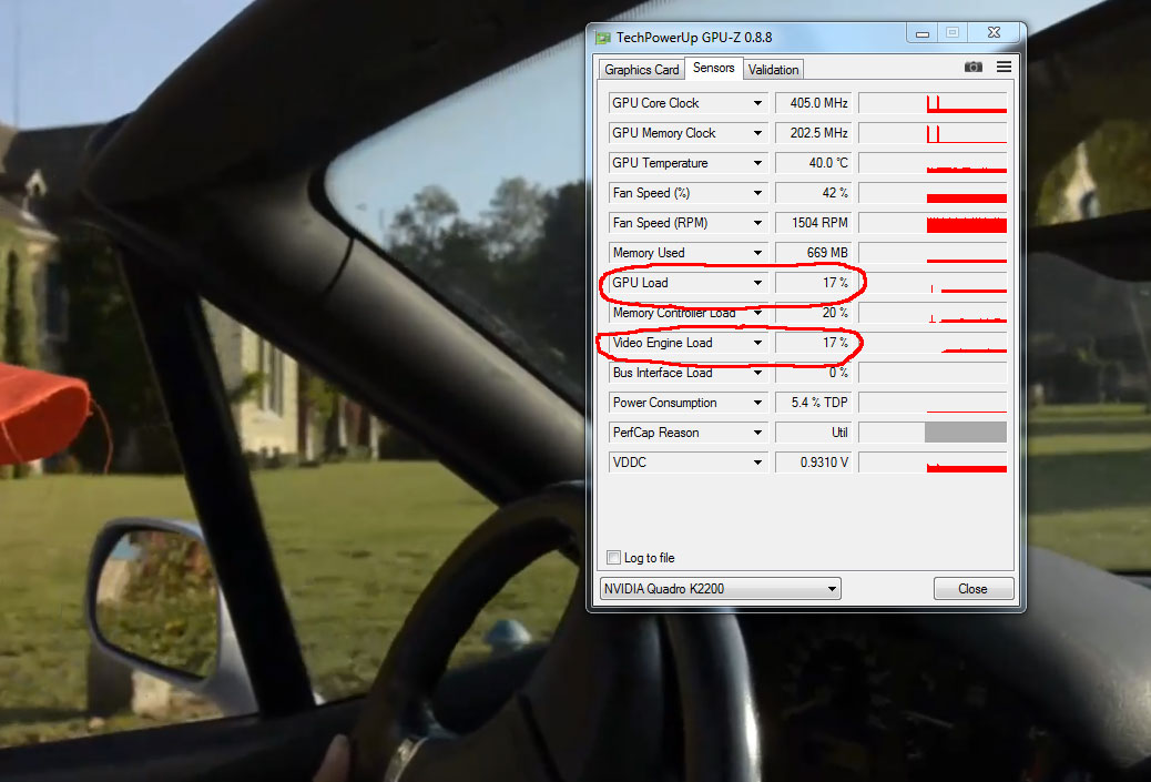

DenisB a écrit :Avec ma vieille carte, il utilise le GPU à 99% lors de la lecture plein écran.
Quand je lis un mp4, la partie vidéo de la carte est utilisée à plus de 90%.
Pour Resolve, c'était en mode édition.
En mode Cinéma plein écran, c'est entre 20 et 25% et ça peut monter à 40% si on choisit des options compliquées, genre une partie de l'image floue et nettoyage automatique des poussières.
Resolve et la plupart des mp4 qui sont sur mon disque n'utilisent pas le "Video Engine".
Le "Video Engine" est un processeur spécialisé pour la vidéo qui ne se trouve que sur les cartes graphiques récentes.
J'ai recherché une vidéo que j'avais incluse dans un projet PTE après conversion en AVI, puis ce projet avait été converti en MP4, pour visionnage sur la TV HD en qualité maximale.
Capture d'écran du fichier original .MOV sous Windows Media Player en plein écran.
Capture d'écran du même fichier .MOV sous DaVinci Reslove en mode plein écran.
Le "Video Engine" n'est pas utilisé.

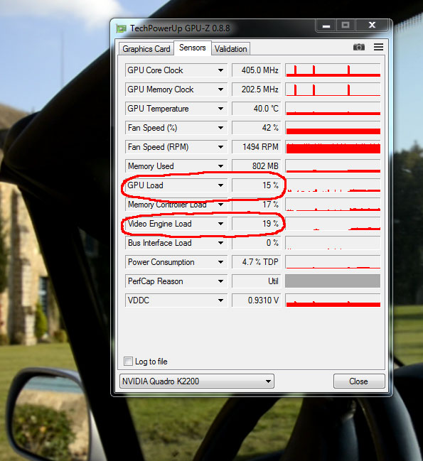

Capture d'écran du fichier MP4 du projet PTE.
Ceci, c'est pour un projet PTE généré en MP4 et contenant une video AVI qui résulte de la conversion d'une vieo .MOV de mon boîtier (ouf!)
Donc
fichier.MOV --> fichier.AVI --> fichier.MP4
J'ai repris mon projet PTE (vieux de deux ans), je me suis mis en mode projet et j'ai fait "Prévisualiser".
56% de charge GPU et 0% de charge "Video Engine" pour la lecture du fichier AVI en mode "développement".
Finalement, on se rend compte que lorsqu'on commence à inclure pas mal de vidéos dans ses montages PTE, il vaut mieux être équipé d'une bonne carte graphique, et celle choisie par Charlie me paraît correspondre au meilleur choix du moment, compte tenu du rapport performances/prix/pérennité; sans compter la superbe boîte. :lol:

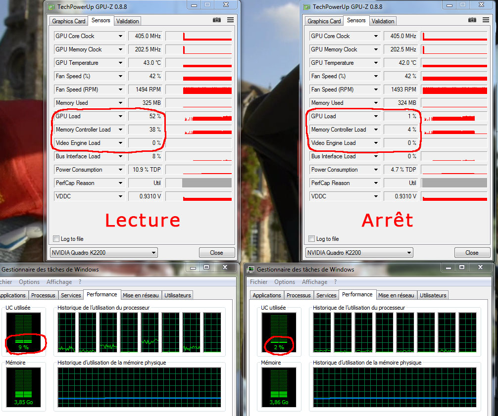

Merci pour ces précisions, Denis.
Ce que tu dis à propos de PTE est logique, en effet.
J'ai l'impression que chez moi PTE utilise plusieurs processeurs.
J'ai fait une capture d'écran pendant la lecture, puis j'ai mis PTE en pause, j'ai attendu un peu et j'ai fait une autre capture.
Pendant la lecture, PTE a l'air d'utiliser 3 ou 4 coeurs.
Bien entendu, j'ai vérifié plusieurs fois, et je constrate toujours la même chose.
Re: mise a jour Nvidia
#36
j'ai l'impression qu'il utilise un cœur bien et peut-être un ou deux autres mais faiblement. En fait, je pense que c'est dû à ffmpeg qui est utilisé par PTE pour décoder vidéo et son.
