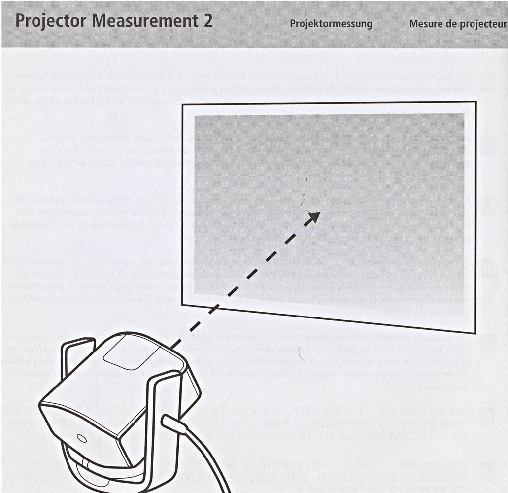

Re: Calibrer un vidéoprojecteur avec une sonde Spyder5 Elite
Voici en gros les explications en images;
- sonde01.jpg (143.69 Kio) Vu 7977 fois
- sonde02.jpg (309.08 Kio) Vu 7977 fois
Sur la spider ce n'est pas le même système.
Je suppose que tu a telecharge le mode d'emploi.
http://cdn.spyder.datacolor.eu/wp-conte ... .pdf?iv=23
et que tu a posé la question au support at dans le blog.
http://spyder.datacolor.com/fr/consumer-support/
J'ai une spider mais uniquement la Pro , normalement tu devrais être guidé par le logiciel.
