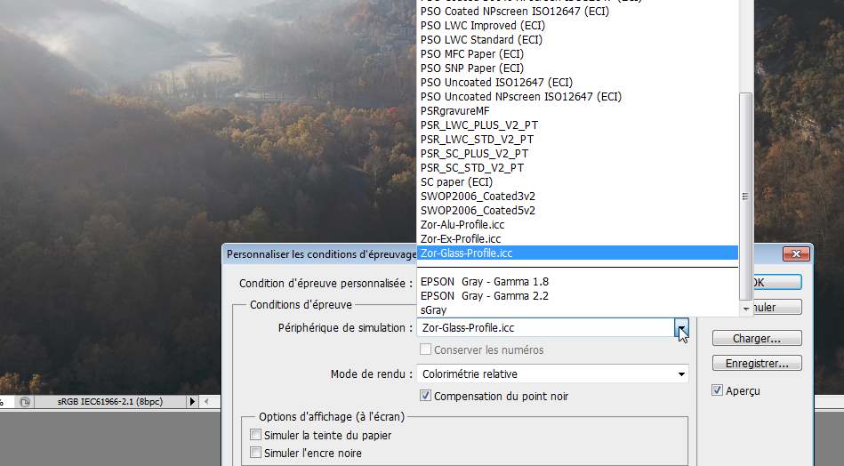

Je travaille avec Lightroom 6.14 et j'ai voulu faire un épreuvage d'écran comme indiqué dans un tutoriel créé par Zor.com.
Lorsque, dans LR, je clique sur AdobeRVB 1998 pour avoir la main sur Autres, et la fenêtre où sont répertoriés les profils ICC, celui de Zor n'apparait pas. Avez-vous une idée du problème?

Dans Photoshop : Affichage > Format d'épreuve > Personnalisé : et j'ai bien les 3 dans la liste...

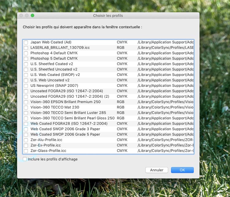

Et dans lightroom je les retrouve bien (LR6
- francidem
- Messages : 3241
Re: Profil ICC
francidem a écrit :Charlie a écrit :Diifficile de te répondre n'ayant pas LR...
Exactement comme toi dans toshop
- Capture d’écran 2018-02-01 à 18.42.49.jpg (171.9 Kio) Vu 5112 fois
