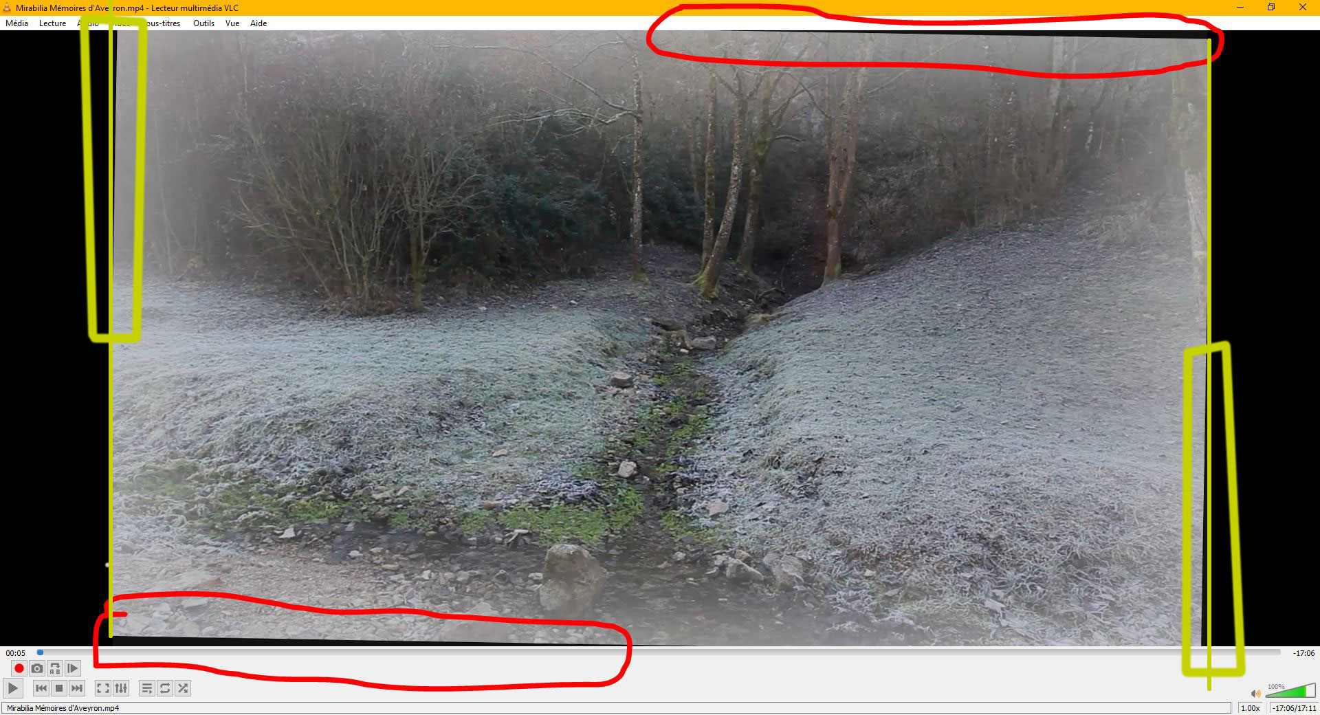

J'ai téléchargé la vidéo de Charlie (Mirabilia Mémoires d'Aveyron) et à la lecture avec VLC l'image est inclinée de quelques degrés sur la droite. Cela se passe avec toutes les vidéos et seulement avec VLC qui est à jour. Je n'ai pas trouvé de paramétrage qui puisse expliquer ça.
Je joins une capture d'écran.
Merci.

C'est ton écran qui penche et comme je fais des photos bien horizontales, ça compense...
Nan en fait j'en sais trop rien, jamais vu ça...

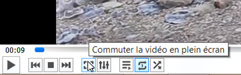

As tu cliqué en bas a droite sur la petite icone "plein écran"???
Au vu de ta capture d'écran il semble que non!!
Ou alors ton écran a pris un coup et la dalle a bougé dans son cadre???
Plus bizarre encore quand si l'on examine ta capture d'écran les cotés verticaux sont bien verticaux!!!
Faut tester avec un autre écran y a pluka!!!

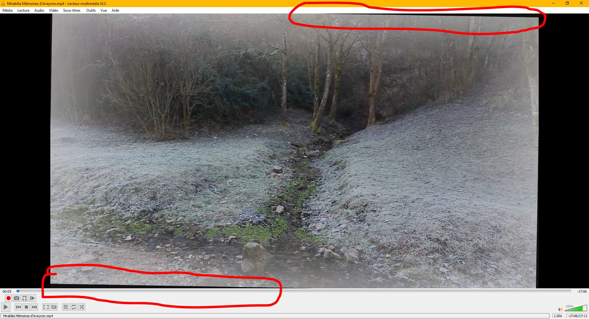

Ton image penche sur une moitié des QUATRE côtés.
J'ai téléchargé le dernier VLC (que je n'utilise plus, au profit de MPC-HC).
Pour moi, le mp4 de Charlie ne présente pas le défaut que tu signales.
C'est tout ce dont je suis capable de te dire.
Peut-être re-télécharger le programme, et le réinstaller après l'avoir désinstallé ?

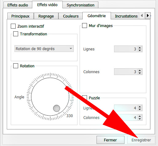

Outils.
Effets et filtres.
Effets vidéo.
Géométrie.
Rotation.
Et on remets droit

Merci Denis.
C'est bien la solution à mon problème. Je m'étais contenté à chercher dans les paramètres.
Question complémentaire: y a-t-il un moyen de conserver ce réglage ? A chaque lancement de VLC, l'image est à nouveau inclinée et il faut à nouveau refaire la manip.
Merci.

Quand ton réglage est fait faut cliquer sur "enregistrer"

dans ton cas décoches simplement rotation,et ton image sera droite

P'tit Robert: Merci. Décidément il va falloir que je change de lunettes...
Zazie: Merci. Seulement dans ce cas, l'image est droite mais la tête en bas...

Oui c'est ça Bernard. Je n'avais pas fait attention que sur la saisie d'écran de Zazie, "Transformation" était décoché.
Merci à tous.
