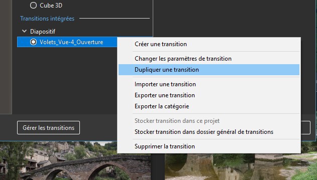

J'ai un souci avec la duplication de transition personnalisée qui ne fonctionne plus. J'ai peut-être loupé quelque chose.

Tout d'abord redémarre windows si ce n'est pas déjà fait (comme écrit précédemment pas arrêt et démarrage, mais redémarrage)

même problème chez moi : impossible de dupliquer donc Bug PTE retour à la version 10.0.9 qui marche bien

Je viens de faire un essai entre autre avec 2 transitions de Denis : Double cercle et Seuil Auto et cela fonctionne bien.
Par contre pour d'autres cela ne fonctionne pas. Mystère :?:

Gérard, la nouvelle version 10.0.11 (Build 6) permet de copier une transition personnalisée et de faire en sorte que le F4 marche correctement aussi.
Par contre les transitions personnalisées très récentes vont peut-être poser des problèmes.
