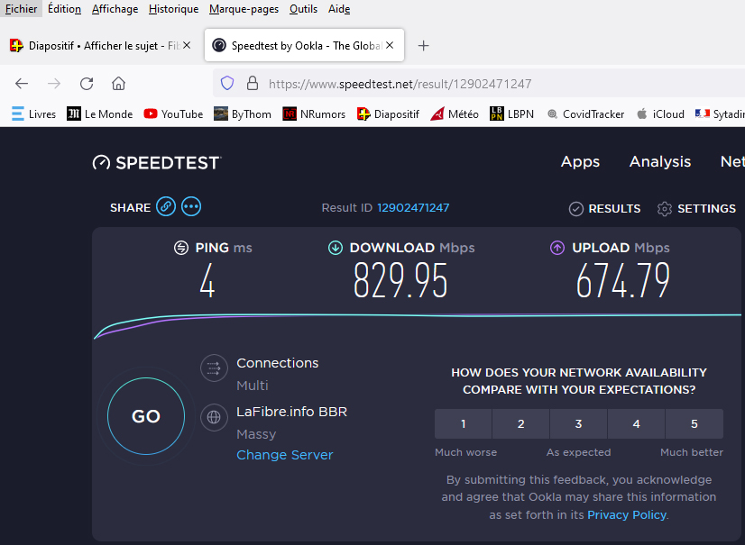

J'ai eu le même cas lorsque je suis passé à la fibre. Le réseau Wifi était énormément ralenti par la dalle de béton qui sépare l'étage du rez-de-chaussée.
La seule bonne solution a été de tirer un câble de 15m qui passe à travers 2 cloisons de placo-plâtre et la dalle de béton.
Depuis plus aucun problème et du 675Mbps en montée et 830Mbps en descente !
