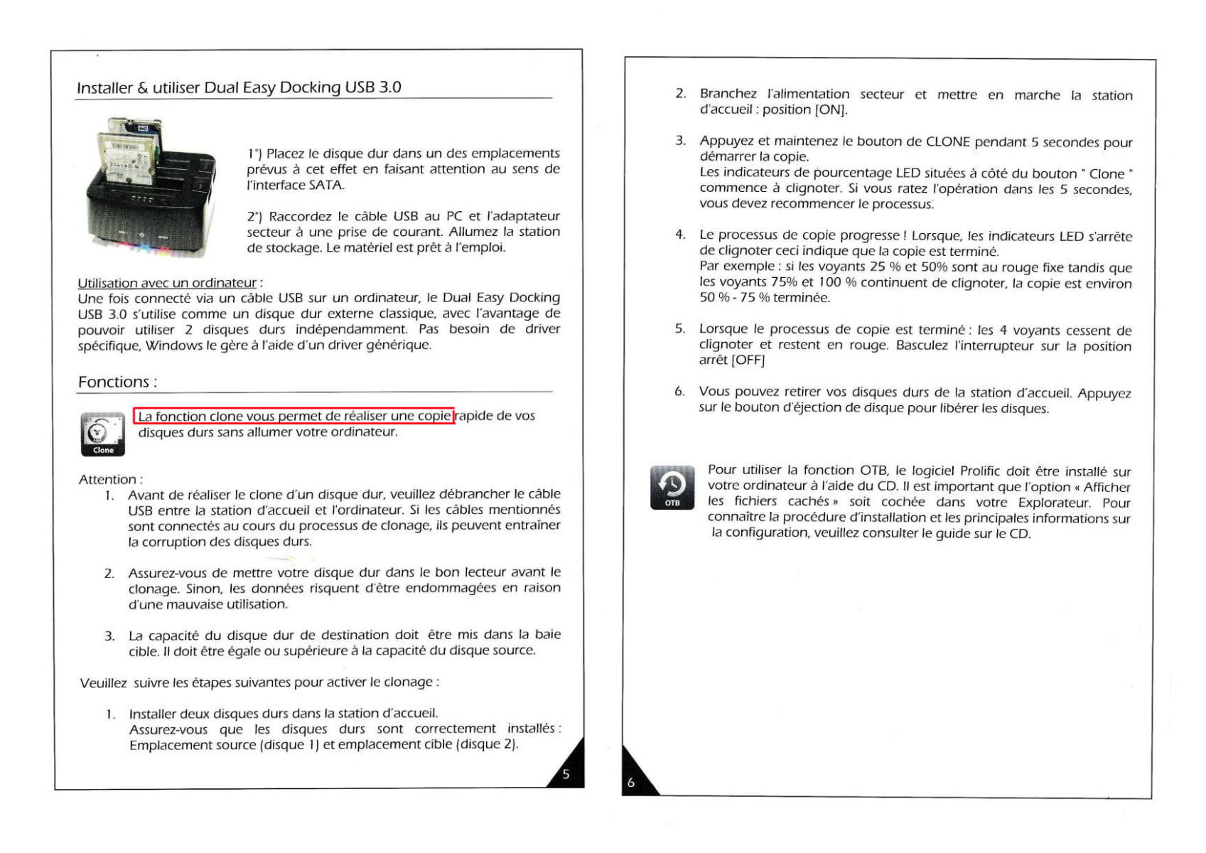

Re: Disque SSD effacé suite à réparation panne PC !!!
Bien, c'est bientôt Noël, alors je me suis laché !!
J'ai acheté un second SSD NMVe de 1 To l'an dernier, après ma panne d'écran, installé donc dans mon portable, sur lequel j'ai mis entre autres les diaporamas que je garde, plus d'autres fichiers, pour soulager mon SSD d'origine de 1 To aussi, qui commençait à se bien remplir. Sur les 2 SSD, il me reste encore de la place, mais cela se remplit vite, vous le savez vous aussi chez vous...
J'ai regardé sur la toile le logiciel Macrium Reflect que Charlie utilise, pour obtenir un clonage du SSD qui contient Windows sur un SSD de secours. Il est devenu payant, et la version gratuite semble poser quelques soucis, en regardant certains avis.
Idem pour les autres logiciels gratuits de sauvegarde et de clonage.
Comme j'avais, pour mon ancien PC, acheté un boitier externe de clonage pour mes disques en HDD, et que je n'ai jamais eu de souci avec (on insère les 2 disques dans un boitier non connecté au PC, le disque à cloner dans une fente du boitier, le disque recepteur dans la seconde fente, on appuie sur un bouton, et c'est parti pour le clonage...). C'est P'tit Robert qui en avait parlé sur le forum il y a quelques années, et j'avais judicieusement suivi son conseil...
Il existe maintenant le même type de boitier, pour les SSD.
J'en ai commandé un ( 51 €).
Puis commandé aussi un SSD de 2 To (150 €).
Je vais sauvegarder tout le contenu de mon second SSD de 1To sur un disque externe, puis ensuite le remplacer par le nouveau SSD de 2 To, sur lequel je vais copier les sauvegardes que je viens de faire.
Ensuite, j'aurais donc 2 SSD de 1 To, celui d'origine qui contient donc le disque C: avec W11, entre autre, et le second SSD de 1 To, libre d'être utilisé comme image clonée du SSD d'origine.
Je pourrais désormais faire très régulièrement un clonage de l'un vers l'autre, et donc avoir toujours sous la main un SSD de réserve avec tout Windows, tous les logiciels que j'ai installés, et prêt à remplacer le SSD système en 5 mn (11 vis à enlever pour ouvril le fond du PC, mettre en place le SSD cloné).
Aucune galére à gérer, aucun problème de registres Windows mal sauvegardés, etc...
De plus, les SSD ont une durée de vie qui est liée à leur utilisation de lecture/écriture. Même si pour un PC d'usage privé, c'est moins sensible que pour un PC d'entreprise qui tourne beaucoup, le fait d'alterner les SSD qui contiennent le disque C: va logiquement prolonger la durée de vie de ces 2 SSD...
Tout à un coût, mais j'ai trop galéré l'an dernier pour retrouver mes billes, alors désormais, j'aurais en place 2 SSD, pour un total d'espace de 3 To, et toujours sous le coude un SSD système prêt, au cas où.
Juste ne pas oublier de faire très régulièrement le clonage !

Depuis quelques années, sur les conseils de P'tit Robert, j'utilise cette station d'accueil ADIANCE.
Vu le texte (encadré) du manuel, je ne sais plus si je fais un clone ou une copie. Le doute s'est installé...
Si l'un de vous peut éclairer ma lanterne, ça me rassurerais.
Merci.
Christian,
ton boitier docking est fait pour faire un clonage, comme écrit dans la doc.
Il te faut ouvrir ton PC, sortir le disque que tu veux cloner, le mettre dans le bon emplacement, et mettre dans le second emplacement le disque récepteur, celui qui sera l'image exacte du disque émetteur.
Et comme écrit dans la doc, le disque récepteur doit avoir au moins la même capacité que celle du disque émetteur.
dans ta doc, on lit bien que les 6 étapes de clonage sont explicites, rien de compliqué à interpréter...

Merci Jean-Marc.
C'est exactement ce que je fais: je démonte le DD et je le clone avec la station d'accueil. J'ai même poussé le vice, sur les conseils de P'tit Robert de cloner sur un disque strictement identique, même marque, même modèle et donc même capacité.
Mon souci n'est pas la manipulation que j'ai faite déjà plusieurs fois et notamment, la dernière fois avant d'emmener mon PC en réparation.
Non, mon doute vient de la formulation de la doc: "La fonction clone vous permet de réaliser une copie rapide..."
Ils mélangent clone et copie, non ?
Le clone est aussi une copie, mais cette copie se fait à l'identique, c'est à dire que chaque morceau de fichier occupe la position exacte qu'il a sur le disque source, d'où la nécessité d'un formatage préalable...
Dans une copie simple, comme l'on fait quand on transfère un fichier, il n'y a pas effacement du disque et la copie occupe les emplacements vides, sans respecter l'ordre d'origine
