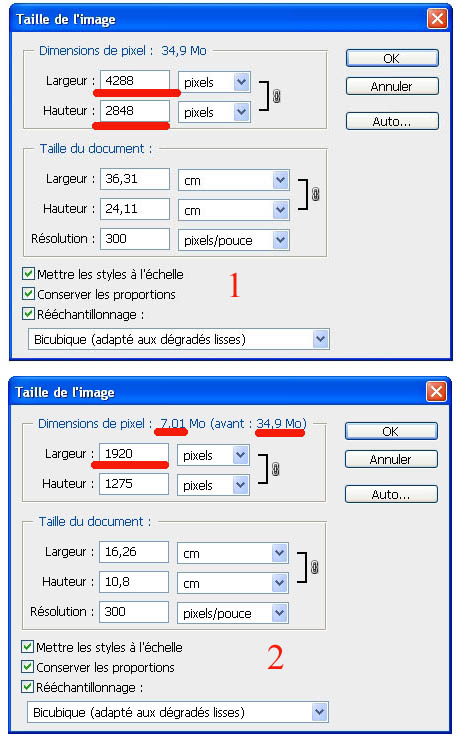

Faut peut etre penser au fichier son utilisé.
Surtout pas en Wav bien trop lourd.
Passer en Mp3 ou en Ogg.
Preferer le Ogg car plus leger a taux de compression egal.
En ce qui concerne la dimension des images tu peux conserver son rapport initial qui est de 3/2 soit 15/10 et passer a la taille de 1920/XXXX
Dans photoshop tu vas dans image/taille de l'mage et une fenatre s'ouvre ou tu peux retapper une des 2 valeurs l'autre suivant automatiquement.
Dans mon exemple j'ai mis 1920 en horizontal ce qui donne 1275 en vertical.
Tu peux aussi mettre 1200 en vertical et en horizontal tu as automatiquement la remise en valeur.
Toujours travailler sur dimensions en pixels.la definition tu n'y touches pas.
Tu vois aussitot que tes images passent de 35 a 7 Mo et ensuite enregistrer en Jpg niveau 6 ou 7 sur les 12 possibles et tu auras un fichier image de moins de 700 Ko

Un grand merci pour ces réponses
Pour une fois j'ai compris et j'ai beaucoup appris notamment sur le son.C'est vrai qu'avec Audacity j'enregistrai jusqu'ici en Wave.
