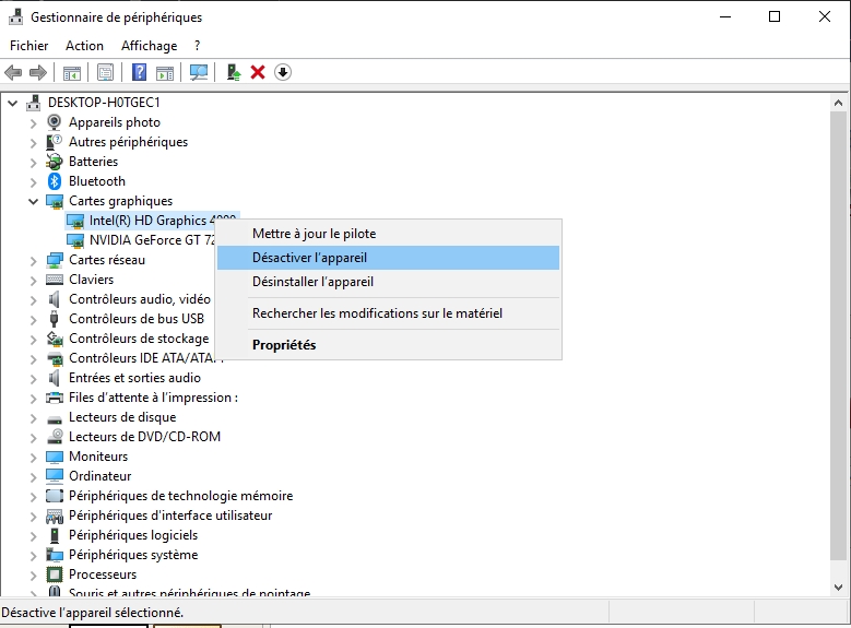

Re: Installation W10 et PTE10
#33
Message par Henri50 »
Tu peux aussi le désactiver depuis le gestionnaire de périphériques. A savoir que ce n'est pas recommandé, la raison: sur un pc portable, Windows utilise le CPU Intel par défaut pour économiser la batterie, l'utilisation du CPU Nvidia est utilisé pour les applications gourmandes comme par exemple PTE ou toutes autres applications multimédias. Normalement PTE active automatiquement le cpu Nvidia, comme tu peux le voir (capture écran ci-jointe) c'est le cas sur mon pc portable Asus R510C.
GP Intel.jpg (180.32 Kio) Vu 12214 fois
nvidia pte.jpg (348.39 Kio) Vu 12173 fois
