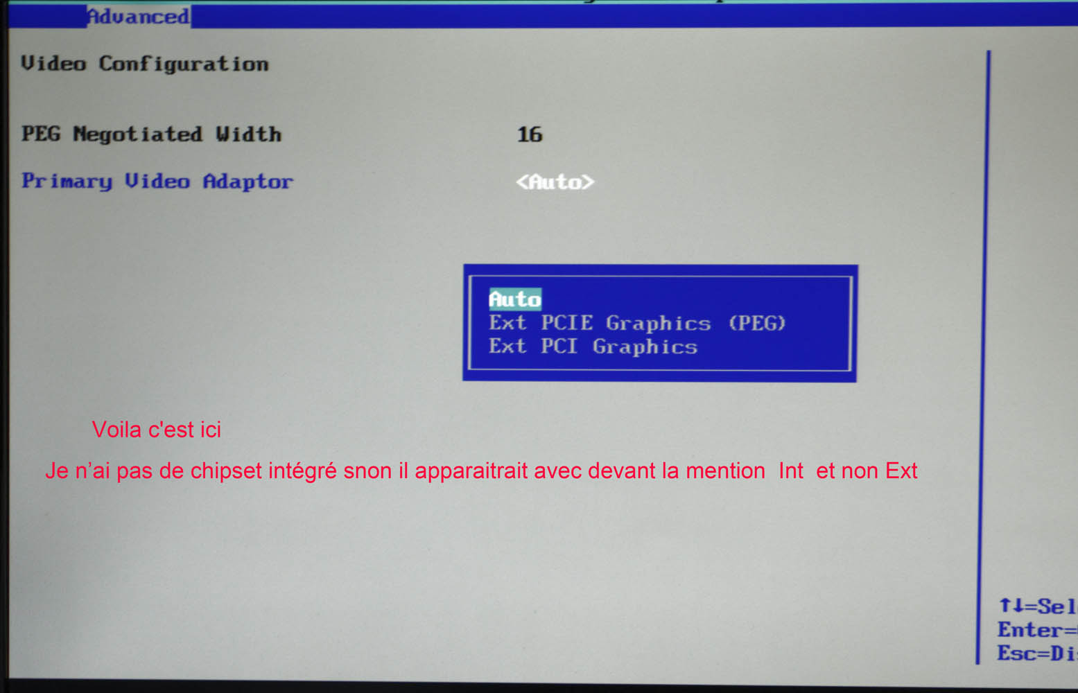

Re: Win 10 et PTE : mariage pas toujours heureux ?
Réponse a Philippe.
Pour ceux ou c'est dans le bios voir photo d'écran jointe.
Pour les PC plus récents c'est beaucoup plus simple tu vas dans "Panneau de configuration/gestionnaire de périphériques/cartes graphiques "
Et là tu vas voir s'il y en une ou deux!!

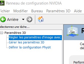

Hello Robert
en fait je te posais ma question du "comment dans le BIOS" car sur les PC récents ( et en ce moment je suis en train de te répondre sur un de ceux là) il n'y a plus cette option dans le BIOS.
Tu penses bien que je suis allé voir dans le gestionnaire de périphériques où bien entendu on voit les 2 cartes (interne et NVIDIA). Par contre si tu désactive la carte interne cela ne fonctionne plus au démarrage et le PC démarre dans un mode qui ressemble fort au mode "sans échec".
On a beau essayer différents trucs ça coince. Ce qui n'était pas le cas avec les PC plus anciens.
Ceci dit sur une tour avec 2 cartes et en W10 il n'y a aucun pb pour désactiver la carte interne. Donc ce comportement est lié au fait que cela soit un portable (ASUS en l’occurrence).
D'ailleurs comme je l'avais signalé dans un autre fil au niveau du panneau de configuration NVIDIA on a un menu très réduit par rapport à la normale :
2017-01-17 08_47_38-Panneau de configuration NVIDIA.jpg (24.64 Kio) Vu 13441 fois
La seule chose que l'on puisse faire c'est de choisir qu'elle type de carte graphique on veut utiliser pour un logiciel donné. Évidement on choisit NVIDIA pour PTE par contre on ne sait pas dire pour l’exécution d'un .exe

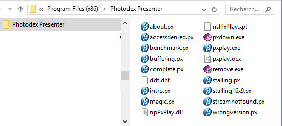

Dans ma réponse à Vilara, j'avais déclaré que Proshow utilisait un lecteur un peu semblable à la "runtime" de Powerpoint.
C'était une erreur.
Proshow génère des exe qui font appel au processeur graphique de chaque PC.
Pour exploiter correctement ces processeurs graphiques (celui inclus sur la carte mère ou celui de la carte graphique annexe), Proshow à besoin de certains utilitaires. Sans rien dire à l'utilisateur, Proshow crée un répertoire "Photodex Presenter" sur votre PC:
C:\Program Files (x86)\Photodex Presenter
#47
je n'ai pas eu de création de répertoire Photodex Presenter. Tu as dû l'autoriser une fois.
#48
DenisB a écrit :Bonjour,
C'est possible.
Je vois que tout date de 2014.
Même si je ne m'en souviens pas, j'avais peut-être installé une version d'évaluation ?
Je l'avais peut-être installé et jamais utilisé ?
