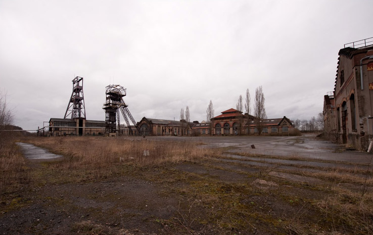

Je viens de voir ton montage plein de nostalgie, très bien fait, eh oui comme le dit Jean Louis tout "f....." le camp. Je suis retourné cet hiver sur un autre lieu symbolique qui a lui aussi disparu et laissé à l'abandon. Le puits Simon à Forbach où travaillèrent de nombreux mineurs....
